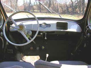

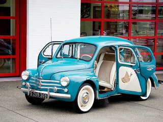

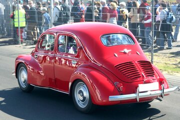

gibt es ein französisches Automodell mit Hupenknopf, statt Hupe im Lenkstockhebel ?
Ich hatte noch keines
OK, Dokkerle ist französisch-rumänischer Nordafrikaner :prost:
Nein, aber gab es mal in den 50ern!
Der 4CV mit wassergekkühltem 4-Zyl. im Heck.
Ich habe das Auto sehr geliebt, mehr als den Käfer. - Allein wegen der 4 Türen.
Die Allgemein-Meinung damals war schlecht: "Franzmann´s Schrott, 4 Türen klappern lauter als 2 usw.!"
Dann kam jemand auf die grandiose Idee zu behaupten die Lackierung würde aus den Restbeständen der Tarnfarbe des deutschen Afrika-Korps stammen. Auf einmal nannte man das Wägelchen liebevoll "Sahneschnittchen!" - Dann war zumindest etwas (D) am 4CV. :wub:
Das wertete das Auto anscheinend ein bisschen auf? - Die Meinung wurde besser ... :dance:
