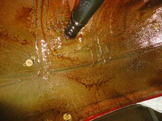

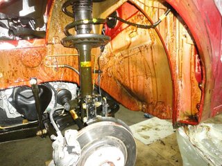

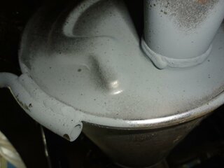

Hab meine Datschen so wohl Hohlraum als auch Unterboden machen lassen. Die Schweißnähte am Auspuff mit Ofenrohrlack eingesprüht und ab und zu mal ein Tropfen Sprühfett an diverse Verschlüsse von Motorhaube und Türscharnier sollten auch nicht schaden.

Habe das noch nie gesehen, dass man die Radkästen so zu schmiert.
Mein ältestes Auto war 15 Jahre alt, trotzdem hatte keines meiner Autos auch nur einen Hauch von Rost in den Radkästen.
Klar kann jeder machen, was er für richtig hält, aber man sollte sich nicht verrückt machen lassen.
Ich halte das ehrlich gesagt für übertrieben.
Was ich allerdings super finde, ist die Idee mit der Ofenfarbe. Wenn das wirklich vor Rost schützt, dann werde ich das auch machen.

Ofenrohrlack gibt es als Spray bis 650 °C. Gibt es in Jedem Kaminstudio oder im Baumarkt. Man sollte es aber machen so lange noch kein Rost angesetzt hat. Außerdem am Endtopf ein kleines Loch 4 mm für das Kondenswasser macht sich auch bezahlt! Zinkspray erfüllt auch diesen Zweck.

Der Auspuff braucht gar nichts, weil er außen von selbst trocknet. Zudem rostet er immer von innen nach Außen durch, nie von aussen! Wer möchte, kann auch am tiefsten Punkt des Topfes ein winziges Loch als Abflußloch bohren, wird aber vom TÜV unterschiedlich betrachtet.
Die Auspuffanlage von Dacia dürfte aus einem einfacheren Edelstahlblech sein, das nur sehr verhalten rostet. Ofenrohrlacke oder hitzebeständiges Spray sind nur Makulatur und hinausgeworfenes Geld.... ;)
Die Radkästen von Knarf sind übrigens mustergültig versiegelt! Mit dem richtigen Produkt ist schon mal etliche Jahre dem ersten Gammel vorgebeugt!
Wir haben einen jetzt 20 Jahre alten Mercedes, er wurde von anfang an auf diese Weise immer wieder versiegelt und hat den Zustand eines aktuell 4-jährigen Fahrzeuges!
Versiegelung lohnt sich!
