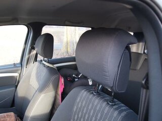

ich habe die Conti CuraPlus diese Woche gekauft, da die Kopfstützen für meine 1.94m viel zu kurz waren. Waren gut investierte 20 €.
Die Kopfstützen sind nach oben mind. 5 cm länger und der Abstand zum Kopf ist jetzt genau richtig. Es gibt bestimmt schöneres Zubehör, aber was tut man nicht alles für die Sicherheit.
