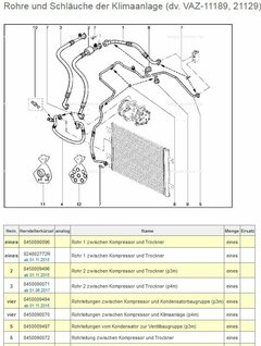

Es wird jetzt doch auch die Nummer#1 aus Beitrag#6 hier im Thread benötigt. Bin im Urlaub, kann @Texas mir mal die Teilenummer und Bezugsquelle posten? Danke schon mal.

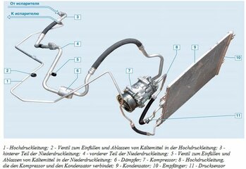

Dacia wieder abgeholt, Es ist die Leitung im Schema mit der Nummer "5", im bunten Bild mit der Nummer "1". Die Teilenummern sind so nicht verfügbar, woanders schon. Nur welche ist die richtige?

In Rumänien gibt es das Teil, einer meiner Kollegen ist Rumäne. Sollte klappen. Danke.
Kauf und Transport hat geklappt. Einbau war im laufenden Fahrbetrieb schwierig, aber die letzten Feiertage brachten die nötige Zeit. Der Sommer ist rum, aber der nächste wird kommen. Die Frontscheibe wird nun morgens wieder schneller trocken.
