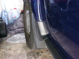

Habe ich bei meiner Kiste vorne so gemacht. Universalschmutzfänger aus Gummi, sind preiswert, und die mit der Blechschere zurechtgeschnitten, fertig. Blechschere deshalb weil die Dinger recht stabil sind. Bei der HU keine Beanstandungen für die Bastelei.
Habe vorne gemacht weil die Originalschmutzfänger, habe ich übrigens drangelassen, einfach zu schmal sind. Die Gummidinger decken jetzt das Rad vollständig ab.
Jau Bilder sind immer gut! :D
