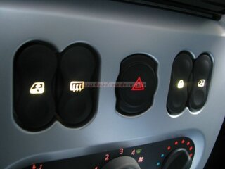

So in der Art? :D
OK wie gesagt bei den Beleuchteten Schaltern, wenn wir jetzt das gleich werden kannst nur LED reinbeommen wenn du selber lötest.

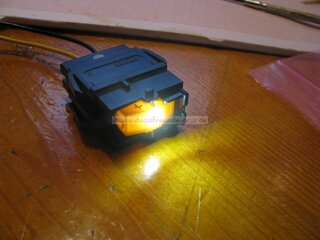

Hier diese Teile sind hinter den schaltern die müssen raus da siw lampe die drin ist druch das Plastik leuchtet. Wenn man dahinter eine LED macht kommt das licht da nicht durch. ZUmindest nicht wenn es kein Weis ist^^
Es reicht wenn Du ein kleines 5mm-Loch in das Plastik bohrst und die LED von hinten durchsteckst.
Richtig das würde gehen^^ Aber löten muss da da dennoch selber.
Nicht zwangsläufig. Das einzig Gelötete bei meinen Schaltern sind die Vorwiderstände an den LEDs. Bei Leuchtmitteln mit eingebautem Widerstand bleibt der Kolben kalt

Habe mich noch mal hingesetzt und ein bischen gebastelt^^
http://img705.geblockter-bildhoster-us/img705/8633/20120121172441.th.jpg
http://img708.geblockter-bildhoster-us/img708/323/20120121161300.th.jpg
http://img854.geblockter-bildhoster-us/img854/2876/20120121161250.th.jpg
Nun geht es zwar noch nicht 100%, weil das Bautel von innen über den Lämpchen so kleine schirme hat diese muss ich noch irgendwie weg bekommen so das das licht da auch gut durch scheinen kann.
