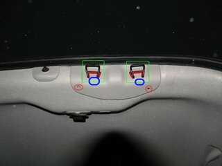

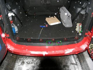

Ist nicht weiter schwer. Hab mal schnell zwei Bilder gemacht ...
Das Problem ist, daß die Ösen meist zu stramm eingestellt sind und deswegen die Türen zugesemmelt werden müssen. Das Ziel ist, die Ösen so weit nach aussen zu bringen, daß zwar die Tür noch dicht schließt und nicht klappert, dies aber leichter geht als vorher.
- Grün markiert sind die Fangösen
- Man braucht Torx-Dreher der passenden Größen.
- Zuerst an den rot markierten Stellen die Schrauben der Abdeckungen lösen (oben 2, unten 6 Schrauben). Die Abdeckungen entfernen und ...
- Danach sieht man die blau markierten Schrauben der Fangösen. Diese etwas lösen und die Fangösen ein klein wenig(!) nach aussen (in Fahrtrichtung hinten, in Richtung der Türen) bewegen. Dabei sollte sich die Stellung des quer liegenden Abschnitts gegenüber der Umgebung nicht im Winkel ändern, es darf also nichts verkantet werden.
- Zuerst die rechte Tür einstellen, dann die linke.
- Mit ein wenig probieren erreicht man schnell, daß die Türen leichter und leiser schließen.
- Alles wieder in der umgekehrten Reihenfolge montieren und sich freuen, daß der Nachbar wieder ruhig schlafen kann :)

Hallo Wastl,
danke für die Erklärung. Da brauch ich aber mehrere ruhige Minuten zum schrauben, ohne Kind, ohne Mann... sonst kommen bloß blöde Kommentare...
Gruß und schönen Abend!
Regina

Genau diese von @Trailcheser beschriebene Einstellung habe ich noch am
Nachmittag des Autokaufs gemacht.
Mein "Freundlicher" meinte bei der Übergabe, daß die Türgummis eh etwas
nachgeben würden und deshalb die "Fangösen" von haus aus etwas "stramm"
eingestellt seien.
Aber meine geräuschempfindlichen Nerven . . .
Das Ergebnis war eine kleine Besserung.
Aber dann habe ich mir die Schließmechanismen an allen Türen genauer angeschaut:
Die Seiten-Türen (links und rechts) laufen mit ihrem Mechanismus keilförmig und somit schön sanft in die "Fangklaue", während der Schließmechanismuß der Hecktüren quasi "frontal" auf die Schließ-Öse (Fang-Öse) aufknallt (also nicht sanft aufläuft).
Wenn also Metall auf Metall frontal aufeinanderknallt, dann gibts immer "etwas Geräusch".
Ich habe deshalb spaßeshalber einmal einen kleinen Streifen Gummi auf die Schließösen der Heckklappen geklebt (aus einem altem Fahrradschlauch, ca.
5 mm breit, ca. 1 - 1,5 mm dick) und war mit diesem Ergebnis schon sehr zufrieden, was den Geräuschpegel betrifft.
Leider hält der Gummi aber nicht sehr lange.
