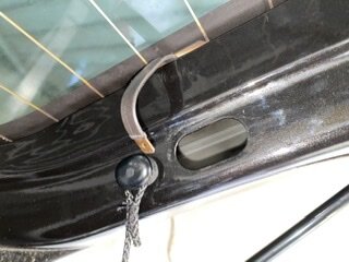

Ich konnte keinen passenden Beitrag finden, dann bin ich wohl der einzige Pechvogel :(
Bei der Heckscheibenheizung hat sich auf der rechten Seite das Kabel abgelöst und ist in der Verkleidung verschwunden.
Wo kann man es wieder finden und wie herausholen?
Ich habe mit einem Draht mit Haken versucht, aber leider vergeblich...
Danke!

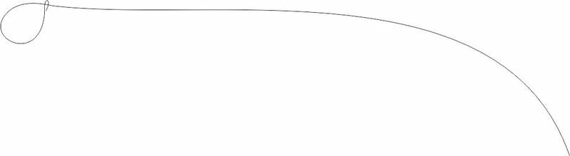

du musst oben an der Klappe den Gummischlauch ( S ) lösen.
Dann machst du an einem Schweißdraht so eine Öse wie auf dem Bild.
Die Öse nen knappen cm Durchmesser und 90° abwinkeln.
Schiebst den Schweißdraht von oben in die Heckklappe und angelst den am Loch rechts raus.
Dann machst du die Öse um das Kabel der Heizung, so das das Kabel ganz lose in der Öse sitzt.
Jetzt kannst du vorsichtig den Draht aus dem Loch ziehen und der Stecker kommt zum Vorschein.
Ich habe es so gemacht, als ich die Stromversorgung für die LED-Leuchten verlegt habe. Ein bißchen fummeln,
dann klappt das schon.
Nachher das Gummi-S wieder sorgfältig reindrücken, damit kein Wasser in deine Klappe läuft.
