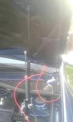

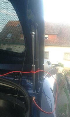

Ich wollte den Dämpfer beim Duster an der Motorhaube tauschen. Das ging nicht, weil er sehr gross ist, im Vergleich zur Heckklappe. Vielleicht ist das ein Tipp
Habe mir die Chrom gekauft. Wollte sie tauschen. Da merkte ich den Unterschied von Vorne und Hinten!!! Beim Duster.
Meinte nur als Tipp! Gegen denen, die größer sind. Vielleicht kann man den Dämpfer Vorne im Duster, hinten einbauen
Ich denke der wird für hinten zu lang sein.
Da wird die Klappe nicht mehr zu gehen.
Weiter öffnen ist das Eine, die Länge muss aber auch im geschlossenen Zustand irgend wo hin.
Da müssten wohl die Halterungen versetzt werden.
Für die Verlängerung der Heckdämpfer, um die KLappe weiter auf zu bekommen, gibt es ein perfektes Adapterstück: Abstandsbolzen
Dazu muss das original Gewinde vom Dämpfer nur wenige Millimeter gekürzt werden (ca. 2mm, wer das maximale rausholen will, vorher nochmal genau messen).
Abstandsbolzen ganz aufschrauben und dann Kugelkopf drauf. Fertig.
