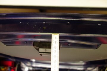

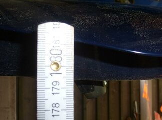

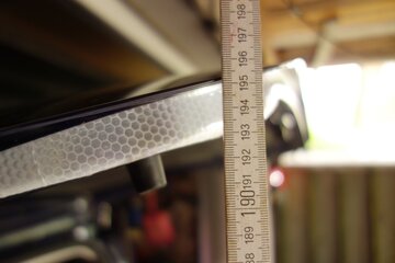

Seht mal meine Bilder von der Außenkante der Heckklappe an und bitte gebt mir ein Feedback ob mein Auto schon von Haus aus zu sehr in den Seilen hängt (unbelasteter Zustand, mit ein paar volllen Getränkekästen will ich jetzt mal nicht nachmessen -nur mal so nebenbei: wie viele Getränkekästen gehen eigentlich in den Lodgy so rein???)
1. Bild: Fensteransatz
2. Bild äußerer Gummipuffer
3. Bild innerer Gummipuffer

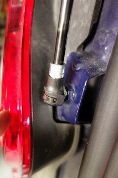

Öffnung Heckklappe geändert!
So, nun hab ich den Öffnungswinkel der Heckklappe vergrößert und bin echt sehr zufrieden. Die Teleskopstangen konnte ich um 1 cm verlängern.
Die latente Befürchtung, ich bleibe mit dem Kopf an der Heckklappe hängen, das Kopfeinziehen, ist nun entgültig vorbei.:)
Also, wer das auch machen will - vorher mal nachmessen, ob die Teleskopstangen noch ein paar Milimeter mehr Einschub vertragen. Dann kann man eine Verlängerung problemlos machen.

So, nun hab ich den Öffnungswinkel der Heckklappe vergrößert und bin echt sehr zufrieden. Die Teleskopstangen konnte ich um 1 cm verlängern. [...] - vorher mal nachmessen, ob die Teleskopstangen noch ein paar Milimeter mehr Einschub vertragen. Dann kann man eine Verlängerung problemlos machen.
und wie genau? Bin 1,98 und da hilft mir jeder cm...
