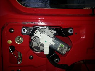

Also ich Meine die Flügeltür wo der Griff und der Scheibenwischer dran ist. Die Innenverkleidung habe ich schon ab auch habe ich 3 Schrauben gelöst auf der einen Seite ist es auch schon ab aber da wo der Griff dran ist und das schloss löst sich es gar nicht.
Nun ist die frage ob Hinter dem Scheibenwischer Motor evtl. noch eine schraube ist.
Es sind 4 Befestigungspunkte.
Die Nieten vom Wischermotors müssen aufgebohrt werden, hier gibt es Detailbilder vom Lada Largus.
Super genau so was habe ich gesucht echt cool. Danke
Wenn ich aber die Nieten ausbohren muss wie befestige ich den Motor danach wieder ich habe keine neuen Nieten
Nach dem Foto hier ist es schwierig dort mit einer Schraube+Mutter Lösung den Motor wieder festzubekommen.
Hier ist noch ein Bild dabei, wo man den Befestigungspunkt der Verkleidung unter dem Wischermotor sieht.
Das ist ein Bild vom Niet mit Renault-Bestellnummer. Da steht auch etwas von Durchmesser 7,5mm, also für Nietwerkzeuge aus dem Hobby/Baumarktbereich nicht geeignet.

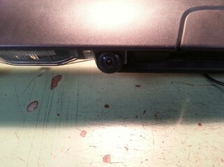

Unter der schwarzen Blende ist eine versenkte, waagrechte Fläche, stabil genug, um eine Kamera nahezu unsichtbar daran zu befestigen.

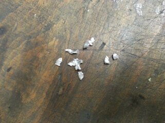

Nur mit einem kleinen Schälbohrer ein Loch ins Blech, entgraten, das blanke Blech der Bohrung mit Klarlack versiegeln ..... fertig.

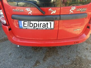

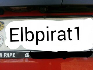

So sieht meine Cam aus
Cam

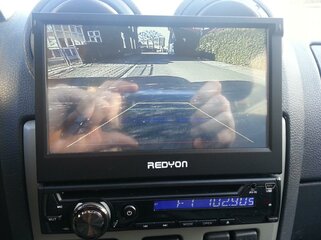

Edit: Und das Hier ist mein Radio und Monitor

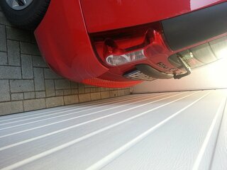

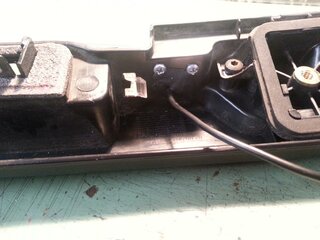

Hallo

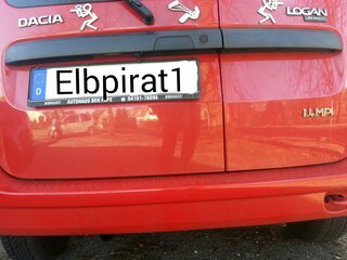

Nun komme ich endlich mal dazu ein Bericht abzugeben da ich lange Krank war musste ich den Einbau leider verschieben.
Aber nun ist sie drin und ich habe es so wie ich es haben wollte.

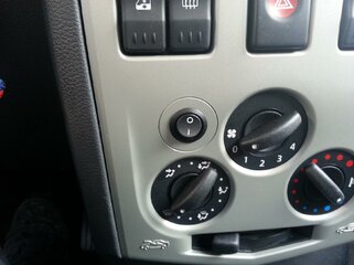

Mit dem schalte kann ich auch während der Fahrt mal nach hinten sehen.
