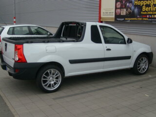

ich möchte den Caddy nicht überbewertet sehen. Wer etwas am
Pick Up verändert (s. unten) dürfte auch beim Fahrverhalten eine
ganz andere Liga aufschlagen...
LG
Bernhard
Hallo Bernhard
Möchte den Caddy auch nicht überbewerten hatte wenn ich es noch richtig weiß 195-50-15 auf ATS drauf und lief wie auf Schienen deshalb dachte ich es würde vielleicht an der Bereifung liegen,bei meinem S7 macht es einen großen unterschied was für Reifen drauf sind und das Ding ist eine gewaltige Heckschleuder deshalb wollte ich auf Eure Erfahrung zurückgreifen.Was für eine Rad-Reifenkombination ist auf dem Bild drauf ?
Gruß Caterham
wenn ich mich recht erinnere 215 17". Ob 40er oder 45er kann vielleicht u.a. unser 215er Experte, Helmut2, sagen.
LG
Bernhard
der pick up und der caddy haben ne ähnliche achskonstruktion also ist von der basis her keiner besser
oder meint ihr den alten caddy?
der picup ist doch hinten auch härter eingestellt möchte ich meinen um auch bei hohen zuladungen noch feerweg zu haben
LG
Bernhard
Ich schätze mal, das es ein 45er ist. Ich habe zumindest auf die schnelle keine 40er gefunden, deren Tragfähigkeitsindex dem Picker entsprächen. Der braucht, soviel ich weiß, 91 und der MCV nur 87.
