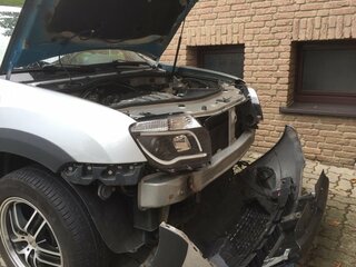

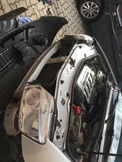

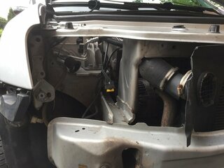

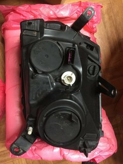

Scheinwerfer ausbauen,
Mußte die Stoßstange abbauen, dann kannst du mit einer 13er Nuss die drei Schrauben des Scheinwerfers lösen. Vorher die weiterreguluerung aushängen und Stecker abziehen.
Grüße
Kai

Ne, der ist komplett ausgehängt.
Ich versuch das Teil etwas nach hinten zu ziehen, dann wieder einhängen. Ist gefummel.
Interessant das da (bei Nummer5) eine "Gummitülle" drüber ist. Das war sicher nur beim PhaseI. Beim PII ist die Weitenregulierung offen.
Am Besten man zieht da einen kleinen Kabelbinder drüber. Dann kann sie sich nichtmehr aushängen. Schon wenn man in Richtung der Gummmikappen zum Birnenwechseln greift macht es sonst gleich: "Plong!"
