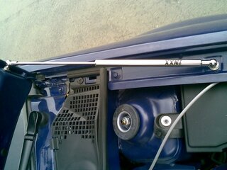

nun habe ich die Lifter heut auch bekommen und natürlich auch gleich eingebaut.
Es sind die Lifter "Opel Vectra A" für 7,99 Euronen + P/V. Bestellt in dem großen Auktionshaus im Netz.
Nach dem einbau habe ich die Lifter gleich erstmal mit ein wenig Fett eingeschmiert so das sie nicht anfangen zu Rosten.
Nun ist die Datsche wieder mal um ein bißchen mehr aufgewertet. Als nächstes kommen TFL in die Schürze, weis aber noch nicht genau wie ich sie befestigen soll.
Hier gleich mal ein bild wie es nun aussieht.

hallo masaki.
du hast den lifter falsch herum eingebaut.
da wird er schnell undicht und er schlägt auch viel zu schnell auf.
baus anders herum ein und es passt.
MfG
Jürgen;)
Wieso falschrum? Dämpfergehäuse ist doch unten oder was meinst du?
das dämpfergehäuse muß aber oben sein.
MfG
Jürgen;)
Wo steht das denn geschrieben Jürgen?
