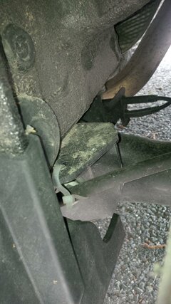

Kabelbinderlösung
Hier wie versprochen das Foto von meiner "Kabelbinderlösung"
Kabelbinder
... funktioniert bei mir seit 4 Jahren und 60´000 km ... :D
Kabelbinder update
... 80´000 Km hält immer noch, keine Probleme bei HU ! ...
