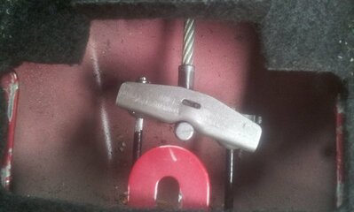

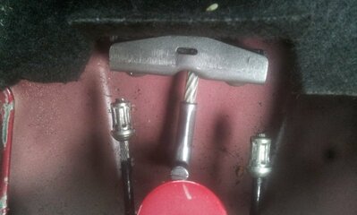

Hallo!
Die Seile, die von den HR-Bremsen am T-Stück unter der Mittelkonsole zusammengefasst sind, hatten sich vor ein paar Tagen an dem besagten T-Stück (gottseidank nur) ausgehangen. Befürchtet hatte ich zuerst einen Seilriss oder so.
Heute beim Wiedereinhängen habe ich bemerkt, dass das Seil der rechten HR-Bremse kürzer ist (oder von mir aus mehr Vorspannung hat) als das Linke.
Ich denke mir, dass durch die daraus resultierende "Schräglage" des T-Stückes auch das Aushängen verursacht wurde, bzw. in Zukunft begünstigt wird.
Da ich keine Möglichkeit sehe, die beiden Seile von der Länge her symmetrisch auszurichten, habe ich die Vorspannung am Handbremshebel so eingestellt, dass man bei gelöstem Bremshebel geradenoch so am Drahtseil erfühlt, dass es nicht unter Spannung steht. Das ist jetzt für mich als Laisen die scheinbar einzige Möglichkeit, ein seitliches Rausrutschen des Nippels des kürzeren Seiles zu verhindern.
meine Frage: Ist das normal und akzeptabel oder muss die Seillänge/Vorspannung/sonstwas an oder in der Bremstrommel eingestellt werden?
Entschuldigt bitte die etwas milchigen Handybilder.

diesen Fehler hatte ich auch schon: Handbremse geht leer, die Seile sind aus der Brücke
heraus gesprungen.
Wenn man das rechte Bild genau anschaut, sieht man rechts leicht oberhalb der Brücke
etwas dunkles Plastik. Das ist der Rest einer Klammer, die verhindern soll, dass die
Seile bei Schrägstellung aus der Brücke rutschen.
Diese Klammer durch ein Originalteil zu ersetzen (wenn man sie denn überhaupt bekommt ),
macht wenig Sinn, denn das bricht wieder.
Ich habe die beiden Seile mit einem sehr kräftigen Kabelbinder gesichert.
Durch einige Male kräftig Bremse treten und kräftig am Handbremshebel ziehen, haben sich
die Seillängen wieder etwas ausgeglichen.
Grüsse
hefisch
@* @hefisch
Danke an Euch beide.
Da die Mittelkonsole wieder drauf ist, werde ich lieber mal nach dem Hebel unter der Bremstrommel schauen (wenn ich sie gut runterkriege).
Das Plastik, das Du erwähnst, ist nicht gebrochen, nur etwas nach oben gedehnt. Sollte aber unter nicht extremen Bedingungen (Handbremse ist jetzt ja nachgespannt) seinen Sinn erfüllen können.
Gruß, Markus
