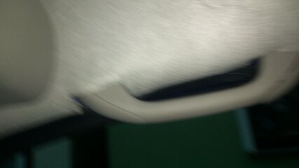

Haltegriff bei Dokker
da beim Dokker auch kein Griff mehr da ist, habe ich nachrüsten lassen, von einer Fachfirma.
Eigendlich unkompliziert.
Himmel ausschneiden
Zwei Schraubnieten glaub 10ner in Karosse einlassen
anschrauben
fertig
hällt.
Würde erst mal Himmel abmachen und sehen ob Löcher für Griff da sind.
Wenn nicht siehe Oben
Beste Grüße
Moin
Luci: Wenn der so eingebaut ist, wie das unscharfe Bild vermuten lässt, würde ich von der "Fachfirma" einen neuen Dachhimmel fordern...
Das sieht aus als hätte ein Nagetier die Ausschnitte gemacht.
