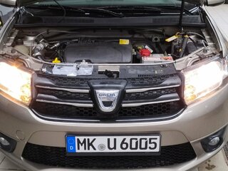

so heute mal schnell bei uns in der Werkstatt die Original von 2013 gegen Osram NB +200 getauscht.
Links Original, rechts die Neuen. Ist wie Tag und Nacht, oder so ähnlich.
