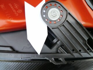

Ich hab mittlerweile Antwort von Phillips die mich aber nicht weiter bringt. Das Baujahr und der Modelltyp sei nur ein Anhaltspunkt. Entscheidend ist das man die entsprechenden Nummer auf dem Scheinwerfer hat. Die Nummer habe ich bei mir noch nicht gefunden. Entweder suche ich an der falschen Stelle,oder es gab doch unterschiedliche Scheinwerfer mit anderen Nummern. Da ich bei Amazon bestellt habe,sollte das zurück schicken einfach sein.

Das heisst jetzt für die 2022er Modelle jibbet nix, da Nummer falsch?

und wo genau hast Du an deinem Fahrzeug die Nummer gefunden die in der Philips Liste der zulässigen Fahrzeuge steht?
Dann muss ich die Phillips LED´s wieder zurück schicken. Auf einem tiefer angebrachten Aufkleber steht bei mir E19 16003 . Und diese Nummer steht leider nicht in der Liste und bei Osram leider auch nicht. Da muss ich dann wohl auf LED Licht verzichten.
