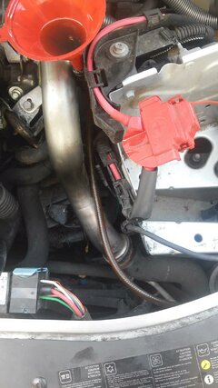

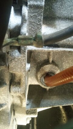

Hier sind noch paar Fotos, falls jemand mal Getriebeöl nachfüllen muss, die weiße Plastik-Verschlussschraube muss man unter dem dicken Metallrohr erfühlen, oder die gesamte Front abbauen samt Kühler:

Also wenn dort, wo der rote Trichter im Foto ist, Öl eingefüllt wird dann ist es auf jeden Fall falsch. Das dürfte wohl die Entlüftung des Getriebes sein.
Das Öl wird auf der Seite des Getriebes, ungefähr mittig vom Getriebe, eingefüllt bis es aus diesen Loch wieder heraus läuft. Dann sind es ziemlich genau 2 Liter. Zum Einfüllen muss auch nicht die Front abgebaut werden, auch der Kühler muss auf keinen Fall heraus.
