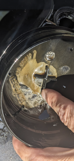

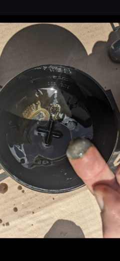

Sandero III 1.0Tce 3 Monate alt .
Ich hab jetzt mal 4300km am Tacho nach 3 Monaten. Ich hab jetzt mal einen Ölwechsel mit Filter gemacht und das Öl sah sehr gut aus , zwar ziemlich dunkel für die geringe Laufleistung aber keine Späne oder auffälliges im Öl .

Hast du auch den Ölfilter mit gewechselt, dort sind die Metall Teile bzw Abrieb
Ich weiß. Ist aus Ende Dezember aber sowas triggert mich. Ja hat er wenn du es nicht richtig gelesen hast siehe da : .... Ölwechsel mit Filter ....
