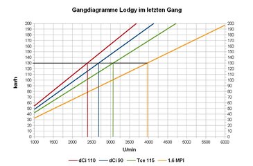

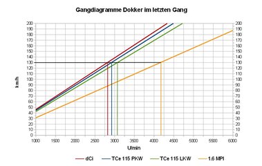

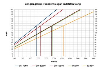

Logan 1.6 mit 87 PS fahre (Geschäftswagen) würde es mich sehr interessieren welche Geschwindigkeiten haben folgende Dacia Motoren.
Der 1.6 87 PS Logan hat im letzten 5 Gang bei ca. 4000 U/min 130 km/h auf dem Tacho.
Was zeigen bei Euch die TCE 90 bzw TCE 115 bei 4000 U/min im letzten Gang an ?
Ist noch niemandem aufgefallen, daß das ein vollkommen unsinniger "Vergleich" ist?
Von der Fragestellung ausgehend könnte man vermuten, daß jemand einen Logan TCE90 mit einem Logan TCE115 vergleichen will.
Den TCE115 gibts da aber nicht!
Nun könnte man versuchen einen Duster/Dokker/Lodgy/Logan mit diesen jeweiligen TCE zu vergleichen.
Es gibt aber kein Dacia-Modell, welches beide gleichzeitig im Programm hat.
Und verschiedene Modelle (Dokker/Duster/Lodgy/Logen) in der Drehzahl im letzten Gang zu vergleichen ist schon von Natur aus vollkommen unsinnig, weil sie alle vollkommem andere Übersetzungen haben, und wenn die Übersetzung doch einmal gleich sein sollte, Fahrzeuggewicht/Luftwiderstand für stark abweichende Werte sorgen würde.
Ein Vergleich hätte erst in dem Moment einen Sinn, wenn es in jeweils dem gleichen Modell beide Motoren gäbe.
(bisher hat der TE ja kein Modell außer dem Logan erwähnt sondern nur: "welche Geschwindigkeiten haben folgende Dacia Motoren")
