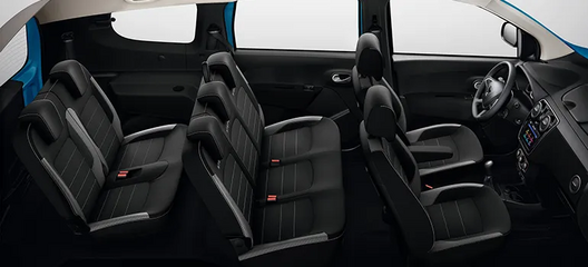

Liebe Community,
vielleicht habt Ihr einen netten Tipp für mich und die nächste Urlaubsfahrt. Wir haben vier Kinder, sodass wir im Alltag und natürlich auch bei längeren Fahrten ein Kind "im Kofferraum" auf der zweiten Rückbank sitzen haben. Wir haben allerdings nur einen der beiden Sitze im Auto. Es stellt sich aber mehr und mehr die Frage, wie man anständig das Gepäck sichert, sobald man mehr wie nur eine Tasche mitnehmen möchte, z.B. für Urlaubsfahrten, sodass beim stärkeren Bremsen die ganz hinten sitzende Person nicht vom Gepäck erschlagen wird. Hat sich da schonmal jemand hier Gedanken zu gemacht und ggf. auch eine Clevere Lösung gefunden?
Ein Gepäcknetz könnte bei der Sicherung helfen.
Saubere Beladung, also schwer nach unten, leicht nach oben, immer mit Anschlag an der jeweiligen Rücksitzbank.
Neben dem hinteren Sitz ein Gepäcknetz anbringen um den Platz zu schützen.
Über ein Verzurrnetz habe ich mir schon Gedanken gemacht, aber mir fehlt tatsächlich die Fantasie, wo ich das befestigen soll, da der halbe Kofferraum von dem Einzelsitz eingenommen wird.
Da ist nicht sehr viel Platz für Urlaub mit sechs Leuten. Gepäcknetz geht da wohl kaum ausreichend zu benutzen.
Ich nehme lieber diese Spanngurte (ohne Ratsche) und eben so viele wie man festmachen kann. Das erscheint mir sicherer, als solche Netze. Natürlich hatte ich noch keinen Ernstfall, kann also nicht sagen: "Das hält 100%".
