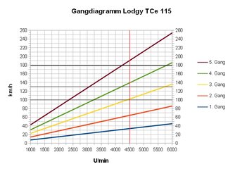

Grundsätzlich würde mich interessieren, welche Werte bei anderen Autos so angezeigt werden, da meiner Meinung nach die gefahrene Geschwindigkeit nicht mit der Drehzahl korrespondiert.
Wenn also jemand schon mal geschaut hat, was so bei 130, 150, 170, 190 angezeigt wird, bitte her damit.

Aber bei den anderen 30 Autos die ich bislang hatte, war es so, dass bei vmax auch die Drehzahl ziemlich am oberen Ende war.
Ich habe den Tacho noch nicht mit GPS überprüft, aber 185 bei 5000 kommt mir merkwürdig vor.

185 bei knapp 5000 u/min passt.
Das wollte ich wissen. Auch wenn es mich wundert, dass das kleine Motörchen so niedrig dreht.
Danke
Genau das Diagramm ist richtig. 5000rpm wirst du im 5ten gang beim tce 115 nie sehen da dies ca 210km/h sind.
Ist doch schön so ein lang übersetztes Getriebe. Für mich einer der Hauptgründe nicht den sce 100 zu fahren da bei dem das Getriebe so kurz übersetzt ist mit entsprechend hohen drehzahlen auf der Autobahn
185 bei 5000 passt schon, wenn man vergisst, den 5. Gang reinzulegen :)
Zumindest beim Dokker habe ich bei Tacho 180 = 170 nach GPS nur gerade 3800 U/min und das passt mit dem Gangdiagramm des Dokkers TCe 115 exakt überein.
