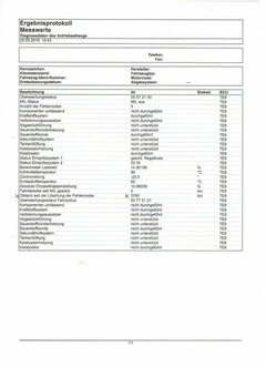

Ein Bekannter, von Dekra, hatte unseren Dacia ausgelesen und fand es seltsam, dass einige der Tests nicht durchgeführt werden und auch die Rücksetzung der Fehlermeldung nicht stattfanden bzw , dass der Punkt Distanz seit Löschung des Fehlercodes bei 3750 km steht. Während der Prüfung kam die Lampe,
Fehlercodes wurden durch die Werkstätten gelöscht.

Dein Bekannter von der Dekra sollte vielleicht mal den Softwarestand (Kalibrierungsnummer) auslesen, wenn du selbst keinen OBD2 Scanner besitzt.
