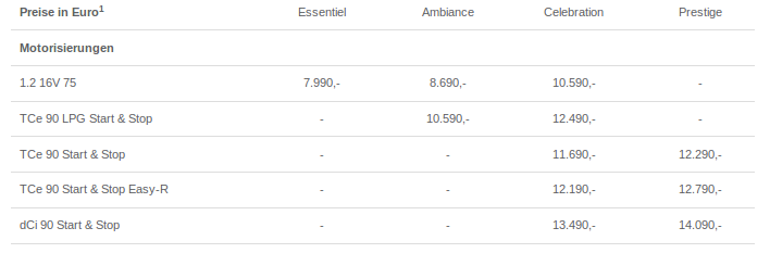

Ich lese immer wieder, dass sich für Wenigfahrer die MEHRkosten für die LPG Ausstattung nicht lohnen... auf der DACIA HP im Konfigurator kostet der LPG Motor aber 1100 Euro WENIGER als der "Nur-Benzner".....

Ich habe gerade im Konfigurator geschaut, der LPG kommt doch teurer, (obwohl es in der Preilliste anders steht) aber es sind "nur" 800 Euro Mehrkosten.
Helft mir mal bitte, damit ich meine Rechnung abschließen kann - welche Mehrkosten gibt es beim TÜV und wie teuer ist die Wartung?

Die Gasanlagendichtigkeitsprüfung (GAP oder GWP) in Verbindung mit der Hauptuntersuchung kostet etwa 25€.
Wartungspläne die Wartungsarbeiten auf Grund der Gasanlage erfolgen nur nach Kilometerintervall.
Motor TCE90 LPG
