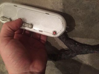

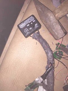

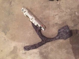

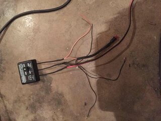

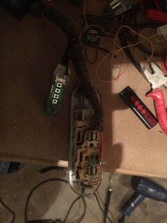

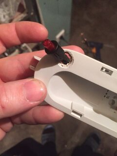

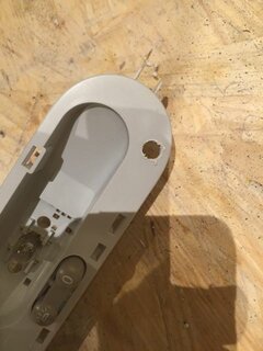

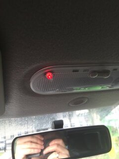

Hatte etwas Zeit und wollte eine feste Lösung ohne Batterie und das Gesuche nach dem richtigen Taster der unbeleuchteten Fernbedienung im dunkeln.
Der Dacia bietet viele Möglichkeiten das System sauber zu verbauen.
Stelle morgen oder Freitag mal Bilder on. Es ist super einfach zu bedienen, der Taster ist beleuchtet und ein kurzer Druck und das Tor geht auf. Möchte man zwei Kanäle bedienen, wird das durch doppelten Druck aktiviert.
Funktioniert super und die Sucherei hat ein Ende.
Ja es muss schon die richtige Frequenz sein, dass ist richtig
die im Handel kompatiblen Handsender (Fremdfabrikate) sind für die neueren Garagentoröffner nicht geeignet, da sie bei Funkanlagen mit Sicherheitsmerkmalen wie Rolling Code, Keyloq, Wechselcode, Hopping- oder Jumping Code, Multi-Bit, etc. nicht funktionieren.
Was haben Sie für einen Antrieb und welchen Taster haben Sie im Fahrzeug eingebaut/umgebaut?

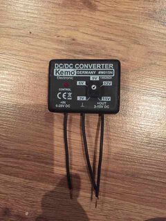

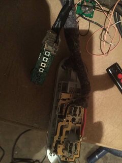

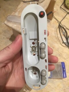

Sommer Antrieb und entsprechendes Equipment. Mache morgen Bilder davon

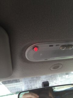

Funktioniert super und ich bin echt zufrieden. Mit dem entriegeln des Fahrzeugs ist der Sender Aktiv und der Taster leuchtet. Nachdem absperren bleibt er noch 5 Minuten aktiv.
