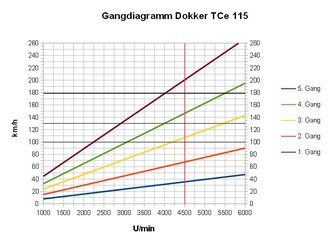

immerhin kann ich dir mit einem gang- und leistungsdiagramm dienen.
Hallo John-Doe1111
Könntest du bitte ein Gang- und Leistungsdiagramm vom Dokker Stepway mit TCe 115 Euro 6 hier ins Forum stellen.
Dokkeri
nur vom EU5, der EU6 ist lt. dacia.at etwas kürzer im fünten gang übersetzt.
Besten Dank.
Auch bezüglich Drehmoment wurde beim Euro 6 anscheinend was geändert:
Gemäss den technischen Daten auf der CH-Preisliste liegt das max. Drehmoment nun schon bei 1750 U/min an.
Anyway, die Kurven bestätigen meine Erfahrung, der TCE verhält sich fast wie ein Diesel (ausser beim Durst). Turboloch weder im Diagramm sichtbar noch spürbar. Ich bin von diesem Motor begeistert. Fragt sich lediglich, wie es bezüglich Lebensdauer bei den Downsizern mit Turbo aussieht besonders im extremen Kurzstreckenbetrieb ...
