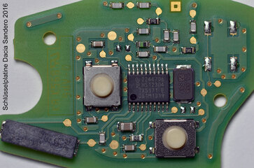

Mal aus meiner Elektroniker Praxis. Es kommt vor das die kleinen Lötfahnen an dem Microtaster nach dem einstecken in die Platine verbogen werden damit diese nicht rausfallen. Aber das ist nicht Professionell sondern wird gern von Bastlern angewendet, vor allem bei Wiederständen oder Elkos. Bei SMD Bauteilen natürlich nicht. Außerdem besteht die Schlüsselplatine aus mehreren Layern und ist von beiden Seiten verlötet.
Da hilft nur Absaugen oder Entlötlitze welche ich bei den kleinen Sachen bevorzuge weil man mit der dünnen Litze besser an die Lötstelle kommt
  • #15
Wie hast du das hingekriegt, den alten Taster zu entfernen? Da auf beiden Seiten jew. 2 Klemmen sind, musste ich praktisch beide so schnell wie möglich entlöten, damit ich den Taster an der einen Seite herausnehmen konnte. Ging das bei dir leichter?
