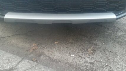

Kann mir jemand weiterhelfen möchte an meinen Sandero stepway II vorne sowie hinten die silbernen kunstoff Teile abnehmen. Unterm Kennzeichen. Sind geschraubt sowie geklippst wie ich das richtig gesehen habe scheint nicht so schwierig zu sein bekomme sie dennoch nicht runter evtl. Um bilder oder videos wie ich die leicht runter kriege. Vorne spezielles werkzeug notwendig. Schrauben

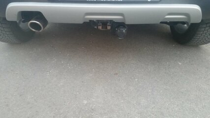

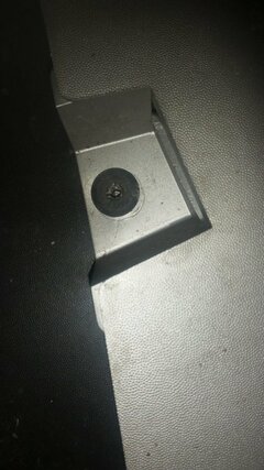

Genau die meinte ich, sorry bin nicht vom Fach. Die möchte ich gerne abnehmen. Hinten hatte ich schon rechts und links die schrauben gelöst in der Mitte neben der anhänger Kupplung ist von hinten gesehen die linke weg geschraubt aber an der rechten komme ich nicht so gut ran. Und daß graue teil ist zusätzlich noch geklippst wo ich nicht weiß wie ich die abbekomm ohne einen Totalschaden zu verursachen :). Genau den silbernen unterschuzt meine ich

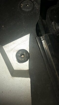

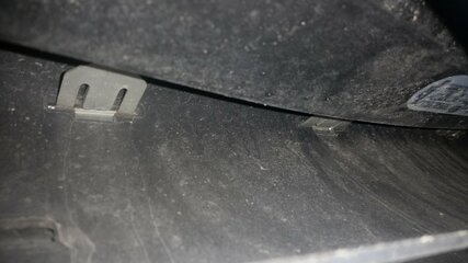

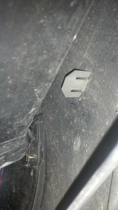

So das sind paar Bilder die ich gemacht habe. Die silberne Verkleidung möchte ich ohne etwas kaputt zu machen abnehmen. 20180325_190345.jpg 20180325_190409.jpg 20180325_190503.jpg 20180325_190607.jpg 20180325_190705.jpg 20180325_190842.jpg
Die zwei schwarzen stöpsel die aussehen wie zwei schrauben sind von vorne. Schaut wie gesagt aus als wären das nur Abdeckungen das dahinter sich schrauben befinden das wäre von vorne.
Und hinten habe ich noch diese Klipser da wo ich nicht weiß wie ich die abbekommen ohne sie ganz kaputt zu machen.

Zuerst die vier schrauben torx entfernen und dann nur hinten bei den Klipsern nach und nach durch klipsen sag ich mal dann müsste es abgegehen.
Vorne nur die schwarzen Abdeckungen mit nem Dorn vorsichtig durch stoßen. Sonst nix.
