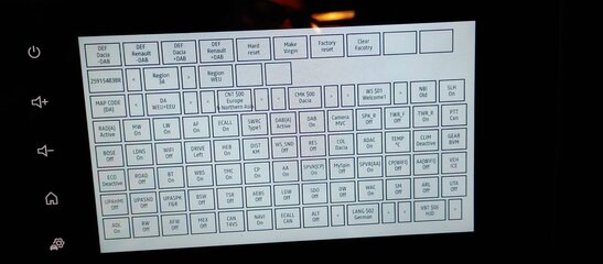

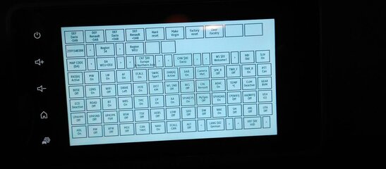

Hallo, vielleicht kann mir jemand den richtigen Tipp geben.
Ich bin bis in das Micom Test Programm, dank der super fundierten Anleitung, durchgeklickt.
Habe auch die Einstellung Col Dacia auf COL Renault umstellen können, aber leider ändert sich das Farbschema nicht auf das von Renault.
Mich würde interessieren was ich falsch mache oder was ich vergesse. Muss man irgend wo noch die Veränderungen Abspeichern?
Ich habe die Version 9.0.9.7.0608 (9.0.9.7.11491_r5).

Danke für deinen Hinweis.
Ich weiß, habe das auch Akribisch durchgelesen, aber ich bekomme es trotzdem nicht umgestellt. Zumal die Einstellung au auch wie auf dem 2. Bild zu sehen ist auf Renault umgestellt ist. Trotzdem bleibt das Dacia Farbschema.

Einmal die Verlinkung in Beitrag #6 anklicken und durcharbeiten. Viel Erfolg.
@Jomi klicke mal noch die Schaltfläche WS_SND von OFF auf ON durch Antippen und dann die Hard-Reset Schaltfläche antippen. Dauert einen Moment und dann begrüßt dich dein Auto erstmals und später immer mit einer netten Tonfolge beim Öffnen der vorderen Türen.
Du kannst auch noch das ältere runde DACIA Brandlogo auf das neue Eckige Dacia Brandlogo umschalten. Ist aber Geschmackssache. Ich find's stylischer. Zuständig ist Schaltfläche "WS $01 Weclome 1". diese mittels der 2 Pfeiltatsten daneben angeordnet auf "WS $05 Welcome 5" umstellen und dann die neue Textfläche einmal antippen zum Bestätigen. Danach wieder den Hard-Rest machen. Beim Antippen der Pfeiltasten behutsam sein, weil kleine Tastflächen. Angaben ohnne Gewähr, keine Haftungsübernahme bei Fehlern.
Danke werde das Mal probieren. Das mit den WS_SND, das alte Logo gefällt mir nicht so gut.
Habe mir den Kühlergrill mit dem neuen Logo bei LZParts geholt und vor 2 Tagen zusammen mit den LED Neblern eingebaut. Brauche nur noch eine gute Lösung mit den Emblem hinten.
Darum wollte ich auch eine nette Beleuchtung für mein Medianav. Habe alle 4 ( Dacia, Renault, Lada und Datsun) ausprobiert, das von Renault sieht noch am elegantesten aus.
