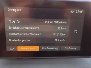

Bild 1: Tageskilometerzähler zeigt 35,1km
Bild 2: MediaNav zeigt 35,1km

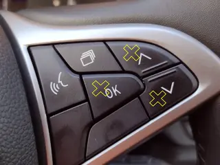

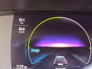

Bild 3: ich kann nun die Taste ↑, ↓, → oder ←drücken oder auch die Taste "OK",
dann habe ich sogleich im Armaturen-Display alles komplett auf Null zurück gesetzt

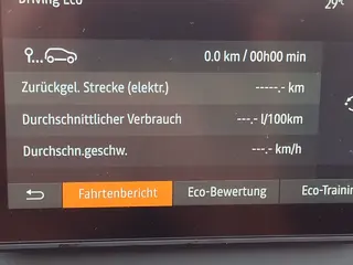

Bild 4: auch im MediaNav alles komplett auf Null zurück gesetzt
