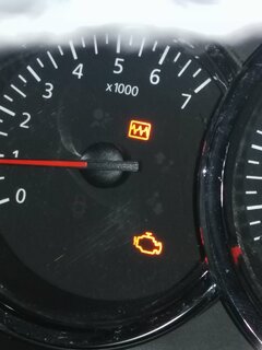

Hallo liebe Dacianer
Kann mir jemand sagen was diese Kontrolllampen bedeuten und was ich dagegen tun kann

Ruhe bewahren. Hier im Forum nach Motorkontrollleuchte suchen.
Für eine genauere Analyse sind etwas mehr Angaben nötig wie Motortyp, Km Stand, letzte Inspektion, alle Flüssigkeiten kontrolliert, andere Auffälligkeiten wie Geräusche, Fahrverhalten, besondere Ereignisse. Wenn neben der reinen Warnanzeige alle anderen Parameter unauffällig sind kann der Weg bis zur nächsten Werkstatt noch auf eigener Achse erfolgen. Manchmal genügt es, den Fehlerspeicher löschen zu lassen. Es könnte aber auch ein Hinweis auf einen sich anbahnenden größeren Schaden sein.

Das untere Zeichen bedeutet, Problem mit der Abgasanlage, das Obere wird leider von Dacia missbraucht.
Das kann bedeuten, wichtiges Problem bis "Du hast die Wartungszeit vergessen oder den Km Stand zur Wartung überschritten" Bei mir war es " der Reifendruck ist nicht ok"

Hab nachgelesen: Stimmt, an meinem Dokker hieß es noch: Wenn rot, dann Stop. Wenn orange, dann Fahrt zur Werkstatt möglich.
Als bei mir der Bremslichtschalter am Dokker defekt war, leuchteten die ABS-Lampe und das Obere auf. Das Zeichen leuchtet (auf Nachfrage in der Werkstatt) tatsächlich bei zahlreichen Problemen mit auf.

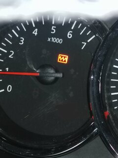

Habe leider für meine Kontrollleuchte immer noch keine Lösung gefunden
Habe alles möglich schon probiert aber ich bringe das Ding nicht aus.
Hat vielleicht jemand die perfekte Lösung ?

Wann war die letzte Inspektion? Beim 2016er Duster ging die an, wwenn der Inspektion Termin anstand.

Es ist ein Dacia Sandero II Bj 2014
Habe die Batterie abgeklemmt
Gaspedal durchgedrückt und Bremse ein paar mal getreten
Service zurückgestellt
Mit dem Gaspedal durchdrücken und Bremse treten wirst du (bei dem Baujahr) wenig Erfolg haben.
Entweder gibt es bei dem Aufleuchten der Kontrolllampe einen plausiblen Grund - oder auch nicht!
Manchmal "zickt" die Elektronik ohne erkennbaren Grund.
Wenn Du eine Möglichkeit hast den Fehlerspeicher per OBD auszulesen ( und ggf. zu reseten) wäre das
schon die halbe Miete.
Das müßte ich dann in einer Dacia Werkstatt machen lassen oder ?
Wenn ich ein paar hundert Meter gefahren bin und dann den Motor wieder starte ist die Kontrollleuchte aus

Nein, nicht zwingend. Eine freie Werkstatt mit passendem Lesegerät bzw. auch ein Hobbyschrauber mit
OBD Gerät könnte evtl. weiterhelfen.
Ich bin momentan auf der Suche nach einem OBD Gerät der unseren gesamten privaten Fuhrpark abdeckt.
Vielleicht gibts in deinem Bekanntenkreis jemanden mit einem Tester? Oder ein Dacianer aus deiner Nähe der weiterhelfen kann..?
