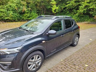

Bei meinem neuen Sandero Stepway 3 klemmen die elektrischen Fensterheber hinten oft und gehen nur sporadisch...
liegt wohl an der Gummidichtung, oberhalb vom Fenster.

Da hilft Silikonspray ganz wunderbar. Ruhig reichlich rundum in die Führung sprühen und extra viel direkt am unteren Ende der Scheibenführung, damit das Silikonmittel auch bis unten in der Türe durch läuft.
Teflonspray ginge auch, macht aber unschöne Flecken auf den Verkleidungen. Silikon nicht.

Bei meinem Sandero Stepway 3 klemmen die hinteren Fensterscheiben und die auf der Beifahrerseite, immer wenn die Sonne drauf scheint oder es kalt ist. Habs schon mit Silikonspray und Sonax-Pflegemittel (flüssig) für Dichtungsgummi versucht. Hilft aber nur kurzfristig.
Morgen hab ich die erste Inspektion. Und wie es halt so ist, momentan funktionieren sie......

Es wäre ganz gut, wenn Du das Problem mittel eines Videos bei kalten Temperaturen dokumentieren würdest.
Dann kann die Werkstattaussage, kein Fehler feststellbar nicht mehr ziehen. Wobei die Werkstatt gar nicht anders kann als das zu sagen, wenn bei denen dank höherer Temperaturen alles funktioniert.
Danke für die Nachrichten. Werde das morgen reklamieren, damit mal eine Reklamation vorliegt.
Das mit dem Video ist eine gute Idee!
