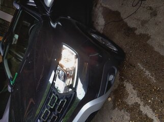

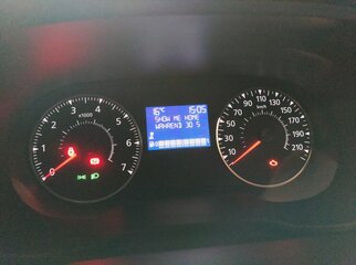

Follow me Home / Show me Home ist beim Duster II auch über die Hauptscheinwerfer bzw. dessen Abblendlicht zu realisieren. Unabhängig und zusätzlich zur Welcome / Goodbye Funktion, die beim Auf- und Zusperren sowie Motorabstellen das TFL und die Schlussleuchten aktiviert.
Via DDT4All lässt sich über das EMM >>ExternalLightning_Generic - Configuration >> Nbx_FOLLOW_ME_HOME_CF auch ein richtiges Follow me Home Licht aktiv schalten.
Aktiviert wird dies über den Blinkerhebel. Fernlicht kurz antippen, dann kann man die Zeit auf 30 sek., 60 sek., 90 sek. oder 120 sekunden einstellen. Es ist handelt sich dabei um keine dauerhafte und vollautomatische Einrichtung sondern muss jedes Mal bzw. kann jedes Mal individuell nach Wunsch aktiviert werden.

Ergänzend dazu; Wenn man die Funktion vorzeitig abschalten möchte muss man, bei abgezogenen Schlüssel, die Nebelscheinwerfer oder die Nebelschlussleuchte einschalten.
In dem Fall erlöschen die Hauptscheinwerfer, Nebelscheinwerfer bzw Nebelschlussleuchte gehen dann natürlich nicht an. Der Schalter ist dann einfach mit der Ausschaltfunktion für die Follow me Home Funktioniert überlagert.

Funktioniert wunderbar, vielen Dank!
