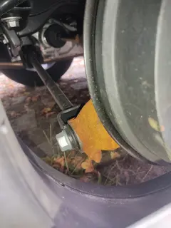

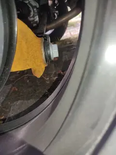

Habe heute an meinem Duster (aktuell 2600 km) auf der Uhr bei meiner Routine Sichtprüfung festgestellt, dass sich an der Hinterachse Rost gebildet hat. Bin kein kfz Experte aber für mich sieht es so aus wie der Übergang vom Achsgestänge zur Radaufhängung. Oder irre ich mich da?
Frage mich jedenfalls ob das normaler Flugrost oder Klärungsbedarf für die Werkstatt ist.

Muss dazu erwähnen, dass der Duster mein allererster Neuwagen ist. Bei meinen Gebrauchtwagen die ich vorher hatte, wäre das jetzt nichts wo ich skeptisch sein würde.
Echt ist das so? Der Duster ist jetzt mein Dritter Dacia. Hatte vorher einen Lodgy und einen Logan MCV. Das ist mir nie aufgefallen
Ja, das ist normal - nicht nur bei Dacia.
Diese Guß-/Schmiedeteile bilden nur oberflächlich Rost, den man nach einiger Zeit durch die anhaftenden Verschmutzungen auch nicht mehr krass sieht. Die rosten auch nicht weiter, wenn sie nicht ständig im (Salz-)Wasser stehen - die obere Oxidation ist quasi der Korrosionsschutz.

Das ist, soweit ich meine zu wissen der Achsschenkel. Das ist das massivste Teil am der Achse. So schnell rostet das nicht durch. Aber schön ist es trotzdem nicht.
Aber immerhin, es rostet, also schon mal kein Aluguss wie bei diversen 2 Tonnenpanzern, wo Du dann die halbe Achse wegwerfen kannst, wenn mal das Traggelenk einen Weg hat.

Auch wenn an dieser Stelle kein Problem, kann der Rost mit Wasser auf andere Teile laufen (...auch wenn nicht übertragbar.....) Ich würde diesen grob entfernen und mit ROST SCHUTZ PRIMER z.b. von K-l... behandeln. Ist einfach ein neues Auto
Da hilft auch Korrosionsschutzwachs aus der Spraydose. Und die Umgebung auch mal begutachten und besprühen.
Rost völlig egal und auch nicht aufzuhalten.
