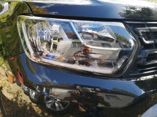

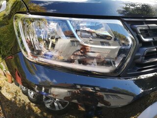

Hallo habe bei meinem Duster 2 Erstzulassung Juni 2018 das Problem dass die Scheinwerfer auf der Innensite Feuchtigkeit ziehen.
Hat jemand das selbe Problem ?

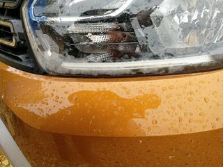

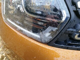

Habe ich bei starkem Regen und plötzlichem Temperatursturz im Offroadpark Langenaltheim auch festgestellt, aber noch nicht reklamiert. Mein Duster II wurde am 16.06. geliefert.IMG_20180825_123638.jpgIMG_20180825_123644.jpg
lest meine Beiträge dann wisst ihr dass es in den meisten Fällen ok ist. Früher hat man das nur nicht gesehen, da die Scheinwerfer nicht klar sondern geriffelt waren.
