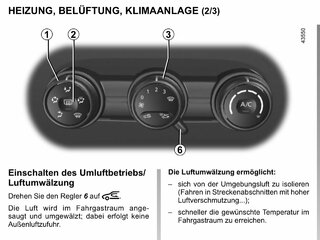

Sind die Herbstblätter entfernt? Motorhaube auf, unter der Windschutzscheibe.
Bei feucht kaltem Wetter, muss ich auch für einige Minuten alle 3 Regler auf Stellung Windschutzscheibe bringen. Umluft (6) sollte nicht eingeschaltet sein.
