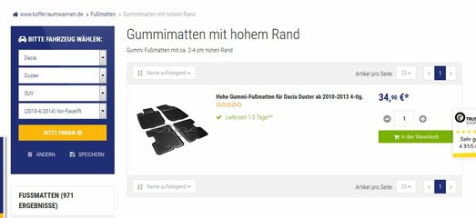

...und Matten mit hohem Rand nützen auch nur dann etwas wenn man sie regelmäßig ausschüttet.
Ansonsten schwappt irgendwann doch das Wasser über den Rand.
