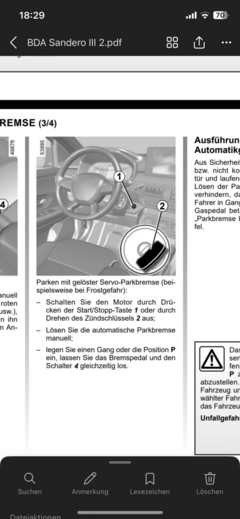

Der ganze Thread hier hat mir doch etwas Gedanken bereitet. Daher hab ich dann doch mal nen Blick in die BDA geworfen. Dort steht tatsächlich drin, dass bei Frostgefahr die elektronische Feststellbremse manuell gelöst werden sollte nach dem Abstellen des Motors. Gesagt, getan. Werde da dann auf Nummer sicher gehen, gerade wenn man hier liest dass es sogar schon jemanden gibt, wo sie festgefroren ist.
