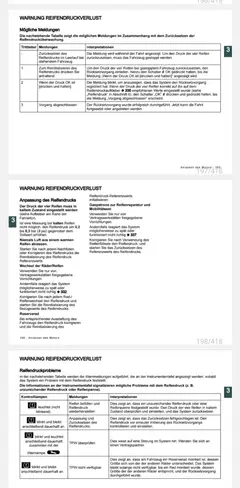

....muss ich das RDKS neu anlernen.
der Duster hat keines
