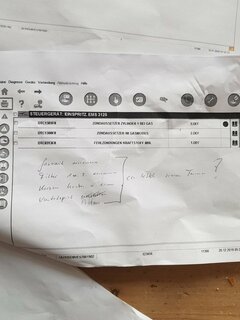

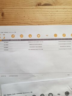

Moin Moin,
nach anfänglichen Problemen mit unserem mittlerweile 1.5 Jahre alten Dacia /LPG und folgenden problemlosen 45Tkm hat er leider Zündaussetzer bei dem Übergang von Benzin auf Gas, die Motorkontrolllampe leuchtet orange auf, der Wagen ruckelt stark. Die Werkstatt in Kiel ist leider dermaßen unorganisiert und hat selten Zeit und Muße, dass ich am liebsten dort nicht mehr hin möchte. Da sie aber gerade die Zündkerzen für 289€ gewechselt haben und dieselbe Fehlermeldung wieder kam, als ich vom Hof fuhr, muss ich dieses mal wohl wieder dorthin.
Eventuell hat ja jemand einen heißen Tipp für mich.
Vielen lieben Dank im voraus,
Gruss

Da fallen mir direkt die LPG Injektoren ein. Diese können dank dem nicht durchdachtem einbau verkleben. Leider einer der häufigsten Fehler dieser Gasanlage.
Besten Dank. Dienstag steht der nächste Werkstatttermin an, mal sehen ob sie diesmal den Fehler finden.
Werde berichten, was es war.
So, der Duster steht wieder auf dem Hof und fährt seit ein paar Tagen wieder. Leider habe ich es in der Eile vergessen,
mir den Werkstattbericht kopieren zu lassen. Es war irgendwas mit einer Druckanlage (?) und wohl recht teuer, knapp 1200€.
Das klingt nach Garantiefall, wenn es keine Rechnung mit Einzelheiten gibt?
Rail, Filter und Druckregler wären ca. 710brutto für Material. Jeder Gasschlauch kostet by Renault zwischen 70 und 110 brutto.
Genau, ist noch in der Garantiezeit. Allerdings möchte das AH wohl einen Teil auf mich abwälzen, sprich die Filter. Mal sehen, ob da noch eine Rechnung kommt.
Hab ja schon knapp 300€ für den Zündkerzenwechsel bezahlt.
