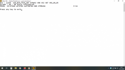

Hallo, bei PyRen gibt es ein Fenster wo der KM-Stand hinterlegt ist.

Danke, Mist, Fehler letzte Woche gelöscht.. bevor ich auf die Idee kam zu fragen...
...gibt es dann auch noch eine Historie zu den gelöschten Fehlern?
(sorry, mein Auto steht nicht vor der Haustür sonst könnte ich selbst nachsehen)
Hallo, ich glaube nicht. Ich habe nur bei diversen Scanprogrammen die Meldung" KM seit rücksetzen der MIL" gesehen.
