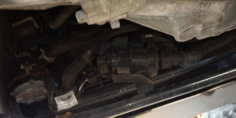

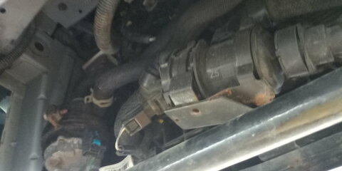

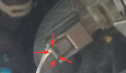

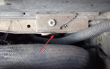

ja habs mir angeschaut , die Wanne unten muss weg, dann kommt man an den Thermostat ran.
der ist echt verbaut. (Bild mit rotem Pfeil)

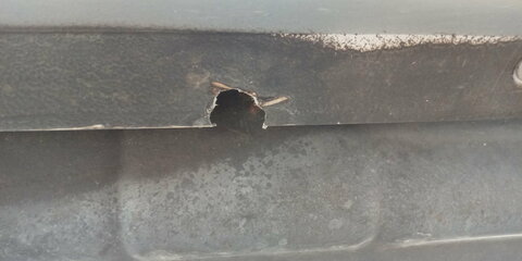

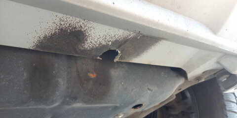

anscheinend war der Vorbesitzer schon dran...Bild 2 und 3 ...und um sich die Arbeit zu ersparen hat er "rumgepfuscht" somit kann man die Wanne schneller abmontieren, schade dass ich keine Hebebühne habe..

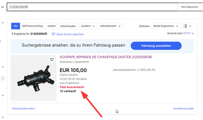

Den Sensor gibt es nicht einzeln beim Dokker.
ich denke das wird beim Duster auch so sein.

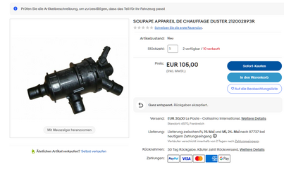

  • 2023-05-04 09_16_27-Order Confirmation - renaultgenuineparts.com – Mozilla Firefox.png
  • 2023-05-04 09_15_52-SOUPAPE APPAREIL DE CHAUFFAGE DUSTER 212002893R _ eBay – Mozilla Firefox.png

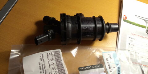

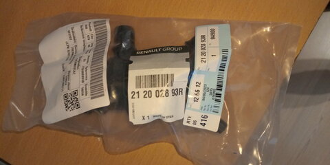

Das Teil ist aus England eingetroffen. Aber leider ist es bei den 72,73 nicht geblieben.
Vater Staat wollte "Steuern und Gebühren" als nochmal 25 € dazu = 97,73 €
Im Gehäuse scheint tatsächlich wie so Art "Wasserkocher" zu sein.
Also ich nehme an das ist das Heizelement.

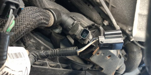

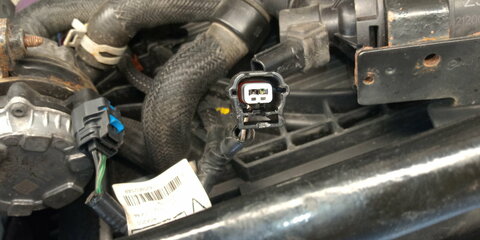

habe gestern die Bodenwanne abmontiert und bin an den Thermostat rangekommen.
Wie bekomme ich diesen Stecker runter?
Habs gestern versucht den runter zu bekommen, aber leider ist der fest und so ganz sicher bin ich nicht wie man den Stecker "entriegert..
Habe oben gedrückt (rote Pfeile) und dann gezogen aber es ging nicht.
Allerdings war unterm DUSTER wenig Platz, da ich keine Hebebühne habe.
Ich bestelle mir zwei Auffahrrampen..

In der Tat, wie hier im Thread schon berichtet, waren die zwei Pins oxidiert und wie miteinander verbunden , deshalb ging der Stecker auch nicht runter.
Ich erwähnte beim "Fachman" die Möglichkeit dass der Thermostat undicht sein könnte und somit die Pins oxidiert wären.
Er meinte aber nach genauen Hinsehen , dass wenn tatsächlich ne Undichtigkeit am Thermostat wäre, dann würde man womöglich auch ausserhalb des Steckers gewisse Spuren des Wasserausstrits sehen.
Er vermutete eher dass vom Stecker her und nicht vom Thermostat her sich dort Feuchtigkeit sammlen könnte oder es entsteht so art Kondesnwasser wie bei einer "Kältebrücke"
Es ist ja auch so sichtbar gewesen (siehe mein Bild vom Stecker) dass am Kabel durchaus Feuchtigkeit in den Stecker gelangen kann und dort in der Buchse sich sammeln kann.

so nun habe ich das Problem das der Stecker auf dem Thermostat nicht mehr festhält..
anscheinend hama ihn bei "Runterreißen" beschädigt.

also der Stecker ist anscheinend auch nicht so einfach zu bekommen, der Renault/Dacia Händler meinte den Stecker gibt es nicht einzeln , sonden man müsste den ganzen zugehörigen KB tauschen, der KB koste allerdings 1200 € ...sehr lustig.
Aber die Renault Werkstatt vesruch mir einen Stecker trotzdem zu besorgen.
Am Stecker und Buchse sieht man deutliche Spuren der "Korrosion"

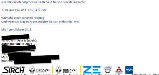

Servus Texas, habe auch mit Renault recht lange telefoniert , scheint auch für Renault selbst ein Problem zu sein.

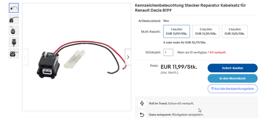

Sie nannten mir die Renault Nr. von den Steckersätzen 77 01 478 464 und 77 01 476 770
Da finde ich aber auch nix rechtes.
Ich habe jetzt alles Mögliche verglichen ..und der Stecker wo am nächsten aussieht..ist der von der Kennzeichen Beleuchtung..

  • 2023-06-08 07_36_53-Kennzeichenbeleuchtung Stecker Reparatur Kabelsatz für Renault Dacia B199 ...png
