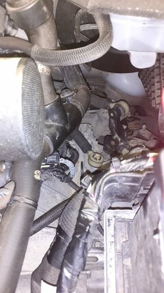

Danke @Texas, ich hab ihn inzwischen selbst gefunden. Er ist ziemlich versteckt unter dem Ansaugkanal. Wenn man den abzieht, dann kommt man aber ganz gut hin.
oben: In Bildmitte ist der abgezogene Stecker zu erkennen

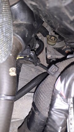

oben: Au weia, da schaut ein Kabel raus. Als ich das gesehen habe, hab ich mein Messgerät gleich zur Seite gelegt - da hat sich ein Marder dran verlustigt

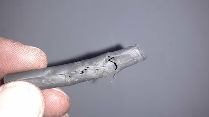

oben: das ist nur die Isolation mit den Bissspuren (der restliche Längsschnitt ist von mir)
oben: Ich hab das abgetrennte Kabel gelötet (ist aufwändiger als Schneid-Klemm, aber ich löte halt lieber) und wieder ordentlich isoliert - und der "Fehler" war behoben.
