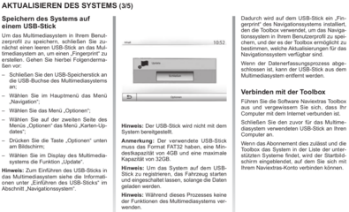

Ich hab mich auch endlich entschlossen die Farbumstellung auf Renault umzustellen.
Aber im Optionsmenü ist der "Micom Test" Button ausgegraut. (Siehe angehängt Bilder, da ist auch der Dateiname für die TXT-datei auf dem USB-Sticl gezeigt)
Meine Systemversion ist 9.1.3.
Ich hab es bereits mit mehreren USB-Sticks probiert die alle auf FAT 32 formatiert waren. Keine Ahnung woran es jetzt noch liegen kann. :bang:Die Eingabe-Codes hat er ohne Probleme akzeptiert.

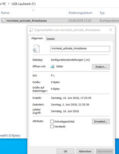

Kann Dir nur zeigen, wie die .ini auf dem Stick auszusehen hat.

Wenn ihr die Datei auf dem Computer habt, dann geht mal im Windows- Explorer auf Ansicht/Optionen/Ordner-und Suchoptionen ändern. Dort im Reiter Ansicht das Häkchen entfernen bei Erweiterungen bei bekannten Dateitypen ausblenden. Übernehmen und dann nochmal eure Dateiendung anschauen.
haste recht, also nochmal
Danke, das hat geholfen, jetzt konnte ich das Menü aufrufen und die Farbeinstellung wechseln. Ich hatte vorher tatsächlich eine .txt und keine .ini auf dem USB.:lol:
