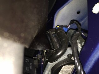

Ich denke das es aber bei Dacia nur ein Gurtbegrenzer ist und kein Straffer?
Mir ist weder am Gurt noch am Gurtschloss etwas aufgefallen, normalerweise ist da eine Art Kartusche drann indem entweder eine Feder (mechanisch) oder Gas drinn ist.
Wenn bei Dacia aber der Straffer wirklich verbaut ist, ist bestimmt nur einer verbaut, entweder am Gurtwickler oder am Schloss. Beides kann ich mir nicht vorstellen.
Wenn es der Straffer mit Feder ist, ist kein Stecker drann da er mechanisch funktioniert.
Bei dem Gas Straffer ist ein Kabel, dieser Straffer ist allerdings nach dem Auslösen auch hin und muss ersetzt werden.
Ich werde es mir die Tage mal ansehen bei mir.

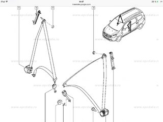

Wenn ich mir im Teilekaterlog den Gurt ansehe, ist er nur mit Begrenzer ohne Straffer.

Oh cool :) also doch mit Spanner?
Ist der im Wickler mit drinnen oder hat der noch ne Kartusche mit dran?
Also Gurtstraffer ist im Dokker Basis definitiv NUR am Fahrer Gurt. Auch interessant...
