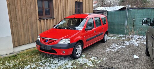

Wir haben uns vor ein paar Wochen einen gebrauchten Logan MCV gekauft. Als begeisteter Radfahrer und Modellbauer, bin ich von dem Wagen und seinem Platzangebot begeistert!
Leider hat er natürlich ein paar Kratzer und Dellen, diese möchte ich während den warmen Sommertagen nach und nach ausbessern bzw. kaschieren.
Da unser "Wolfi" in erster Linie als Freizeit- und Arbeitstier zum Einsatz kommt, wird hier kein riesen Tamm Tamm im Sinne von Lackierkabine etc. betrieben werden. Ich denke da an eine einfach Sprühdose.
Vielleicht hat jemand Erfahrungen, welche Spraydose dem Originallack ähnlich ist?

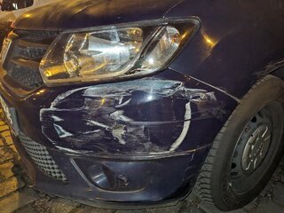

Hallo Dacianer,
ich habe vorne einen Parkrempler, siehe Photo.
Nun suche ich den passenden Farbton zum Überlackieren.
Das ist dieses typische Dacia Marine Blau. Standardfarbe beim Essentiel, BJ 2015.
Weiß jemand den Farbcode, oder welcher RAL Ton das ist?
Danke und Gruß

Der Farbcode müsste auf dem Aufkleber an der rechten oder linken B-Säule stehen.
War das gegnerische Auto weiss?
Es sieht nach viel fremder Farbe aus auf dem Foto.
Ich würde es einmal mit einer Cat-Politur versuchen.
Eventuell brauchst du gar nicht mehr zu lackieren.
Danke für den Tipp. Ja, ein weißer wars. Probiere erstmal mit Poliermittel.
Sind aber auch Schrammen, die durchgehen bis aufs Material.
Ich merke mir mal den Begriff Cat Politur.
