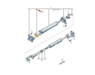

Ich meine gelesen zu haben dass man die Kreuzgelenke an dieser Kardanwelle von meinem Modell nicht tauschen kann? Ist dies doch möglich? Bzw auch gelesen habe dass das Mittellager auch nicht wechselbar wäre?
wäre schon komisch, wenn das fest verbaut wäre, unten mal der Aufbau einer VW Kardanwelle samt sämtlicher Teile.
Das sind alles Einzelteile. Ich habe selbst schon beim Toyo Pickup alles auseinandergehabt, wie soll da was fest verbaut sein? Ebenso beim Mittellager das verpresst wird.

Das Bild ist von der o.g. Spidan für den Dacia, auch da ist der Spicer verpresst.
stimmt schon, deshalb hatte ich unter #16 auch geschrieben, Firmen für Kardenwellen/ Gelenkwellen Reparaturen suchen.
