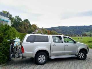

Kein Dreck und keine Huckelei. Thema Diebstahl: wenn sie die Räder wollen bekommen sie diese, ob nun aus dem Innenraum oder von außen. Mann muss es dehnen nur halt schwer machen. Auch außen gibt es Möglichkeiten diese relativ Diebstahlsicher zu befestigen.
So sieht das bei mir beim Pickup aus. Ehe die einer ab hat, habe ich ihn erwischt.

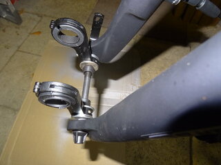

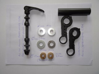

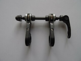

Träger für 2 Fahrräder im Kofferraum (7-Sitzer)

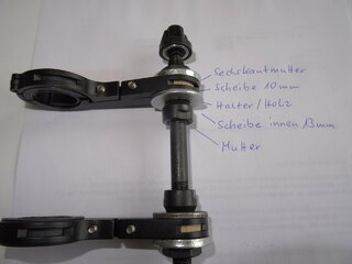

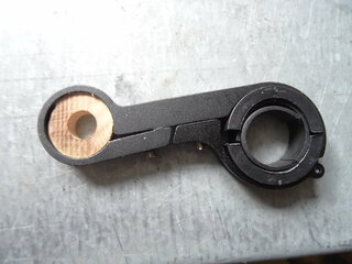

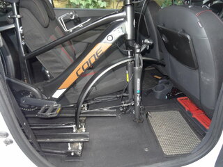

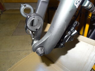

Da gibt es meine Beschreibung für den Transport von 2 Rädern (auch Pedelecs) im Lodgy.
Ich habe aber inzwischen nachgearbeitet, sodaß die leere Fahrradhalterung auch drin bleiben kann, wenn der Einzelsitz arretiert ist.
Zusätzlich habe ich an der Sitzstange unter dem Einzelsitz für zwei Räder zwei Schnellspanner in jew. zwei Lenkerzusatzhalterungen (gleicher Durchmesser) eingebaut. Leider muß wegen der Schutzbleche der Einzelsitz raus. Für ein MB ohne Blech könnte es reichen, wenn er nur vorgeklappt wird.
